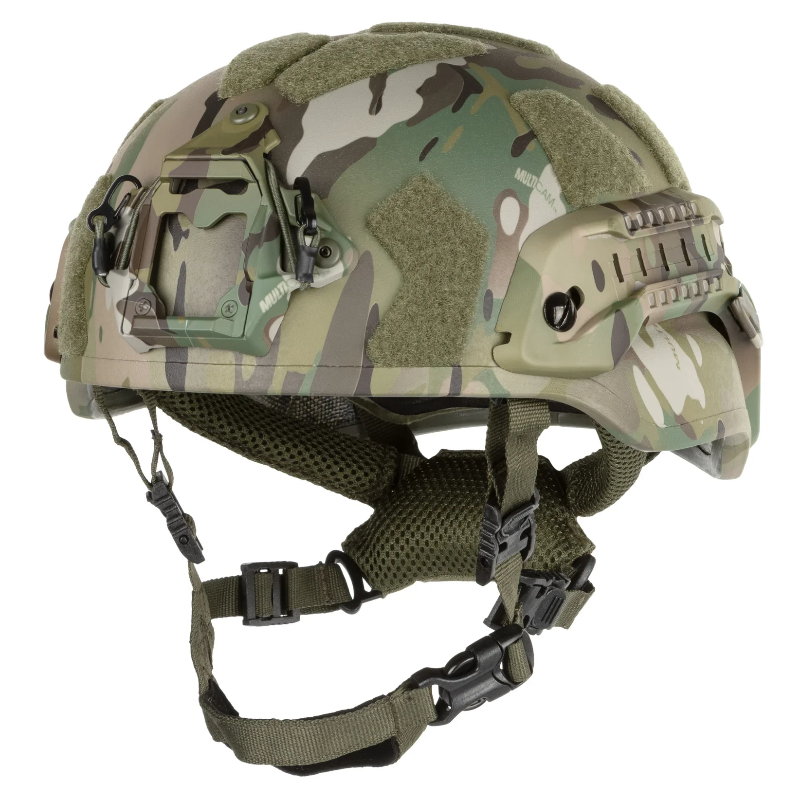

Le choix ne doit pas se faire uniquement sur le matériau. Il faut aussi tenir compte de la forme du casque, de l’épaisseur de la coque, du système de suspension, de la température d’utilisation, de la compatibilité avec les accessoires et du niveau réel de certification.
Coupe du casque : full cut, mid cut ou high cut ?
La coupe du casque militaire — full cut, mid cut ou high cut — influence directement le niveau de couverture, le confort et la compatibilité avec les accessoires audio ou de communication.

Un casque high cut n’est pas automatiquement “meilleur”. Il est plus modulaire, mais offre moins de couverture latérale qu’un casque full cut. Le bon choix dépend donc de la mission, du niveau de mobilité attendu et des accessoires utilisés.

Les systèmes modernes à pads et molette de réglage offrent souvent un meilleur maintien que les suspensions plus simples à sangles. Le confort ne doit pas être considéré comme un détail : un casque inconfortable est plus souvent mal porté, mal réglé ou retiré trop tôt.
Modularité : utile seulement si elle sert la mission
Rails latéraux, mount NVG, velcro externe, couvre-casque, contrepoids, lampes, caméras, systèmes audio : la modularité est devenue un argument commercial majeur. Mais tous les utilisateurs n’ont pas besoin du même niveau d’équipement.
