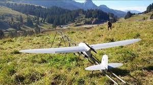

Le pointeur laser du SDMR n’est pour l’instant pas encore activé. En cause, un travail de stabilisation de la boule optronique obligatoire pour éviter les écarts de ciblage. Peu significatif pour le 61e RA, dont la mission dominante reste le renseignement, l’ouverture de convoi ou le ciblage relevant davantage des batteries d’acquisition et de surveillance des régiments d’artillerie.
La manoeuvre d’atterrissage implique par ailleurs de trouver un terrain au gabarit adéquat qu’il faut ensuite « nettoyer » pour limiter la casse. Un travail fastidieux, chronophage et potentiellement dangereux pour l’équipe, forcée de s’exposer durant de longues minutes. L’industriel concerné, Thales, travaille donc à raccourcir la distance nécessaire pour la récupération du vecteur.
Le-SMDR-nouvel-atout-de-choc-du-61e-RA_0 Contrairement au DRAC, le SMDR ne nécessite pas de redémarrage complet après chaque atterrissage. Il peut donc être redéployé en moins de 15 minutes, voire environ 3 minutes en cas de mission fixe
D’autres évolutions sont intervenues en cours de mandat. C’est le cas de la fixation à demeure du système antennaire sur le toit du véhicule. Une manoeuvre de déploiement évitée et un gain de temps sensible pour l’équipe, qui peut se concentrer sur l’assemblage et le lancement du vecteur.
L’armée de Terre a également travaillé sur l’ergonomie au profit du binôme télépilote/opérateur charge utile. Celui-ci ne disposait à l’origine que d’une station sol combinant les fonctions pilotage et image sur le même écran, avec un choix à faire sur la fonction à prioriser. L’ajout d’un second écran dissocie enfin les deux fonctions et permet à chacun de se concentrer sur sa mission. La plus-value est surtout perceptible pour l’opérateur charge utile, qui profite enfin d’une image haute définition au lieu de devoir se contenter d’un visuel superposé à l’écran de pilotage.
