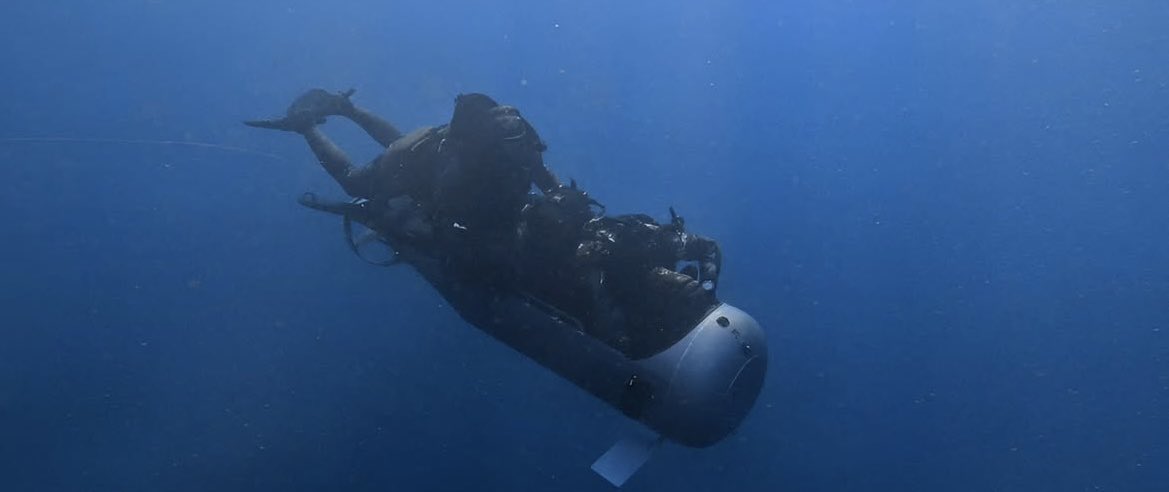

Outre le PSM3G, les commandos marine utilisent aussi des « tracteurs sous-marins » [TSM], comme, du reste, les nageurs de combat du 1er Régiment de Parachutistes d’Infanterie de Marine [RPIMa] et du 13e Régiment de Dragons Parachutistes [RDP]. De dimensions réduites, ces propulseurs sous-marins permettent de doubler le rayon d’action des plongeurs tout en emportant une charge utile [notamment des explosifs] de plusieurs dizaines de kilogrammes.
En novembre 2010, il avait été rapporté que la Marine nationale s’intéressait au tracteur sous-marin DPD [Diver Propulsion Device], conçu par l’entreprise américaine STIDD et commercialisé en France par TR Équipements (ci-dessus). Il s’agissait de remplacer les modèles autrefois fournis par la société française Premeco. Visiblement, ce modèle a donné satisfaction, à en juger par les rares photographies du Commando Hubert publiées à l’occasion de reportages sur les forces spéciales.
D’une masse de 75 kilogrammes à sec, le DPD mesure 2,24 mètres une fois déployé, pour un diamètre de 61 centimètres. Il permet de transporter deux plongeurs avec leurs équipements [soit 40 kilos] sur une dizaine de nautiques. D’une autonomie de 4 heures, grâce à des batteries lithium-ion, il est doté d’un système de navigation par GPS et d’une antenne télescopique.

Reste à voir le modèle susceptible d’être choisi. En 2021, le 1er RPIMa a reçu deux TSM de type Divejet RD2, fournis par l’entreprise allemande Rotinor, via TR Équipements. Mais ses performances ne sont sans doute pas celles qu’attendent les commandos marine, dont le choix pourrait se porter sur une solution française, à savoir celle proposée par Alseamar, avec le Murene.
Photo : ALSEAMAR
