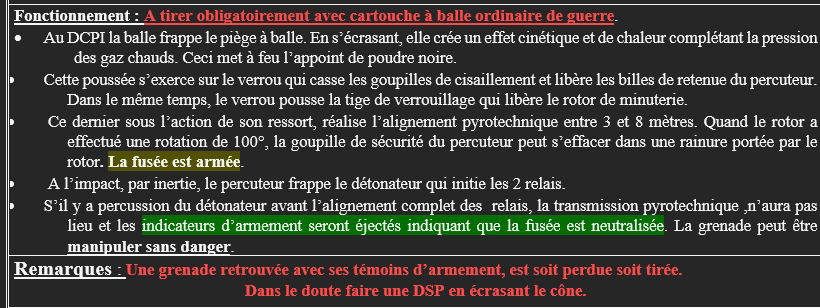

J’ai déjà vu ces merveilleuses idées consistant à fixer une grenade sur un drone FPV. Mais la même question revient toujours : la fusée standard des grenades à fusil (comme celle de l’AC 58) ne s’arme qu’au tir, sous l’effet de l’inertie. Comment ces soi-disant innovateurs comptent-ils donc armer cette fusée manuellement ?
Dans l’article, je n’ai absolument rien lu concernant une quelconque innovation de la fusée, ni sur des essais au terrain de tir avec de véritables grenades. Sur la photo, c’est même une munition d’AT-4 qui est fixée au drone FPV. Je soupçonne donc cet article d’être soit une blague du premier avril sortie trop tôt, soit une manœuvre de nos ennemis pour discréditer notre glorieuse armée française.

J’ai une question très simple : une fois que j’aurai armé ma grenade à fusil à la main pour trois francs six sous et que ça m’aura arraché le bras, est-ce que l’assurance me remboursera au moins quelque chose ?
Et qu’est-ce que je suis censé raconter ensuite, en fauteuil roulant, dans le bureau du colonel ?
Parce que si les ingénieurs ont inventé un armement securisee, c’est pas pour décorer : c’est pour que la grenade ne s’arme qu’après être partie du canon, à distance raisonnable du bonhomme. Ça paraît logique, mais visiblement pas pour tout le monde.
Honnêtement, j’avais pas envie de répondre à ce message. Mais comme des militaires lisent aussi ce forum, autant expliquer pourquoi “accrocher une grenade à fusil sur un FPV en 2026” est une idée de génie au niveau de l’âge de pierre. En résumé : la sécurité, tout simplement.
Sur le front russo-ukrainien, les deux camps produisent maintenant des tetes militaires et des petites bombes à la chaîne, de manière standardisée. Les Russes sortent des OFSP, OFBCh, KOZBCh, TBBCh et compagnie. Les Ukrainiens ont leur famille MOA, BP-BPLA, etc. Et toutes ces munitions ont un point commun : on peut les manipuler sans risquer de finir en confettis, parce qu’elles ne s’arment qu’après le lancement du drone ou le largage de la charge. La plupart ont même un “safe-time” de 1, 2 ou 5 minutes, histoire d’éviter que le gars au sol se fasse exploser par son propre matos.
Entre 2022 et 2025, le nombre de types qui se faisaient sauter pendant le chargement des drones a chuté drastiquement, justement parce qu’on a arrêté de jouer aux apprentis sorciers avec des explosifs.
Donc l’idée géniale du moment — “on attache une grenade à fusil sur un FPV et on l’arme artisanalement” — c’est pas vraiment une innovation. C’est le genre de concept qu’on retrouve plutôt chez les djihadistes maliens, les Houthis au Yémen ou les rebelles papous en forêt tropicale. Pas exactement le niveau d’un pays industrialisé qui se veut sérieux.
