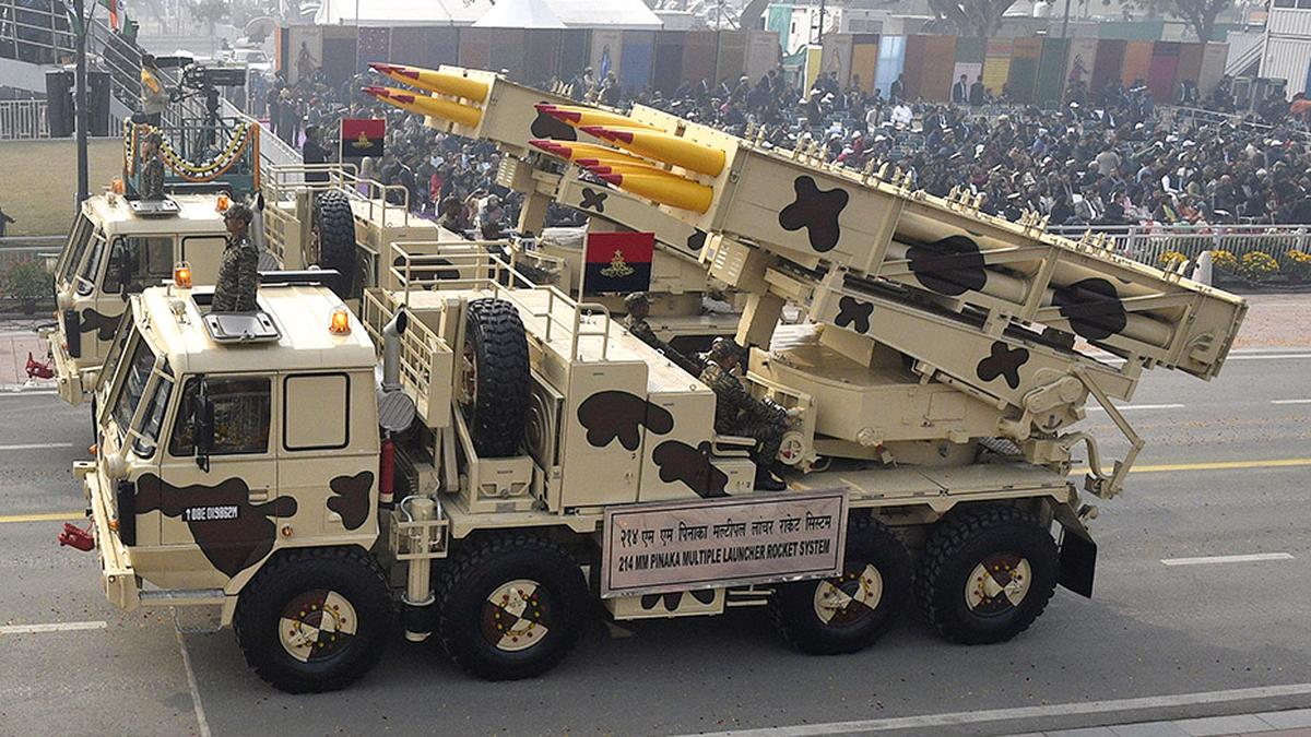

Aussi, l’acquisition d’une solution intérimaire « sur étagère » n’est pas à écarter. Ces derniers mois, il a été avancé que l’armée de Terre s’intéressait non pas au M142 HIMARS américain ou au PULS israélien mais au Pinaka indien. Ce que l’ex-Délégué général pour l’armement, Emmanuel Chiva, a confirmé lors de sa dernière audition au Sénat, en novembre.
« Nous nous intéressons à la solution indienne Pinaka, qui pourrait faire partie des offsets du programme Rafale », a-t-il dit, avant de préciser qu’un « choix sera fait sur l’option prioritaire retenue » dans le courant de l’année 2026.
Sauf que l’acquisition du Pinaka ne serait pas forcément une bonne idée, selon une étude que vient de publier l’Institut français des relations internationales [IFRI].
Certes, le LRM indien présente l’avantage d’être peu coûteux, en tout cas beaucoup moins que les autres systèmes du même type [son prix unitaire serait compris entre 0,5 et 1 million d’euros]. En outre, il pourrait être livré très rapidement à l’armée de Terre, grâce à des prélèvements dans l’inventaire de l’Indian Army. Enfin, son acquisition permettrait de renforcer le partenariat franco-indien.
Pour autant, estime Léo Péria-Peigné, l’auteur de cette étude de l’IFRI, les avantages de cette solution indienne sont « contrebalancés par un ensemble de facteurs structurellement défavorables ».
« Tout d’abord, le Pinaka reste un système de deuxième génération basé sur un concept soviétique de LRM de saturation, pensé pour employer des roquettes de 122 mm et équivalent », rappelle M. Péria-Peigné. En outre, lancé en 1986, son développement a été « particulièrement long et complexe » et ses « performances sont très inférieures à celles des autres LRM de troisième génération », poursuit-il. Qui plus est, la « qualité de ses munitions est sujette à caution à la suite d’un certain nombre d’accidents », souligne-t-il.
Toujours au sujet des munitions du Pinaka, l’étude pose la question de leurs performances. « Une roquette Mark 2 portant à 75 km – soit la portée des LRU français actuels – est qualifiée mais n’a pas encore été commandée ou livrée. Une munition Mark 3 portant à 120 km est en développement et ne devrait pas être disponible avant 2030, alors qu’il s’agit d’une capacité déjà maîtrisée et
dépassée sur le M142, le PULS et le Chunmoo. Un projet de munition portant à 300 km est également évoqué, mais sans précision quant aux délais », détaille son auteur.
C’est d’ailleurs la raison pour laquelle l’India Army a récemment commandé des PULS auprès d’Elbit Systems afin d’être en mesure d’atteindre des cibles situées à 300 km de distance.
Quoi qu’il en soit, s’agissant des munitions que le Pinaka peut utiliser actuellement, la question de leur compatibilité avec les normes de l’Otan se pose puisqu’elles ne « correspondent pas aux standards de l’Alliance en termes de calibres, de sécurité d’emploi et de normes pyrotechniques », relève l’étude. S’ajoute à cela leur capacité à résister au brouillage électronique étant donné qu’elles contiennent des composants civils. Enfin, « il est peu probable que l’Inde transfère à la France la capacité de production des roquettes du Pinaka en raison du faible nombre de systèmes envisagés » par la Loi de programmation militaire, estime son auteur.
