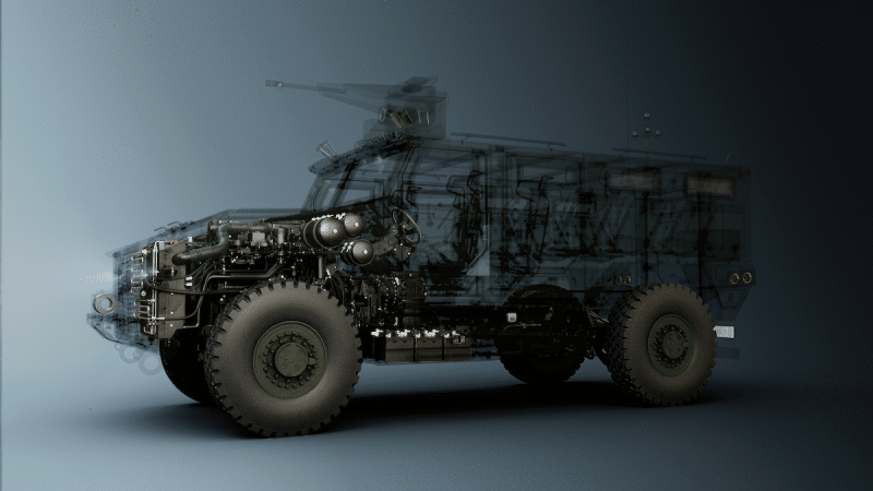

Voilà trois ans que la division défense de Texelis, bientôt rattachée à KNDS France, y conçoit CELERIS. Dérivée du programme français Serval, cette offre de mobilité complète avait déjà persuadé l’indonésien PT SSE pour son 4×4 P2 Tiger et le canadien INKAS pour son blindé M1. La voici désormais sur le SCATA Mk 1. Sous son capot, un moteur Cummins de 8,9 l développant 375 ch et associé à une transmission Allison 3200SP. Texelis y ajoute ses ponts T750 ainsi que des pneus Michelin assortis d’un système runflat fourni par Hutchinson et d’un module de télégonflage du français Teleflow. Le tout pour une autonomie de 750 km et une vitesse de pointe de 90 km/h.
Rencontré l’an dernier au salon SecD-Day d’Helsinki, Texelis est désormais « un partenaire très important » pour SCATA, nous explique son PDG et fondateur, Viktor Ekman. Parier sur CELERIS, c’est bénéficier d’un montage proche de celui du Serval éprouvé depuis un moment par l’armée de Terre et retenu par la Belgique et la Croatie. C’est aussi bénéficier d’une solution tout-en-un et d’une grande modularité. Avec ses 4,5 tonnes de charge utile, le SCATA Mk1 peut non seulement être rehaussé à un niveau de protection 3a/3b, mais également se décliner en un éventail de versions tout en restant aérotransportable. Tout comme le Serval, deux exemplaires peuvent ainsi entrer dans la soute d’un A400M.
SCATA-ou-comment-Texelis-poursuit-lavent Sous le blindage du SCATA Mk1, un kit de mobilité complet fourni par Texelis
(Crédits image : SCATA/Texelis)

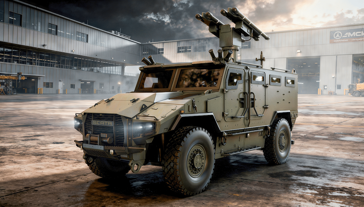

Mais si SCATA s’engage à assembler le véhicule sur la côte finlandaise, l’ajout de composants et éventuelles briques spécialisées exige de discuter avec ceux qui les conçoivent. « Nous sommes ouvert aux collaborations, par exemple avec des entreprises françaises comme KNDS », explique son CEO. En témoigne ce tourelleau téléopéré ARX30 de KNDS France ou ce lanceur ATLAS RC de MBDA certes intégrés à titre d’exemple, mais que la France a elle bien prévu d’installer sur ses Serval de lutte anti-drones et SATCP. Rien n’est signé, et SCATA a également accès à d’autres savoir-faire, dont ceux apportés par Saab.
