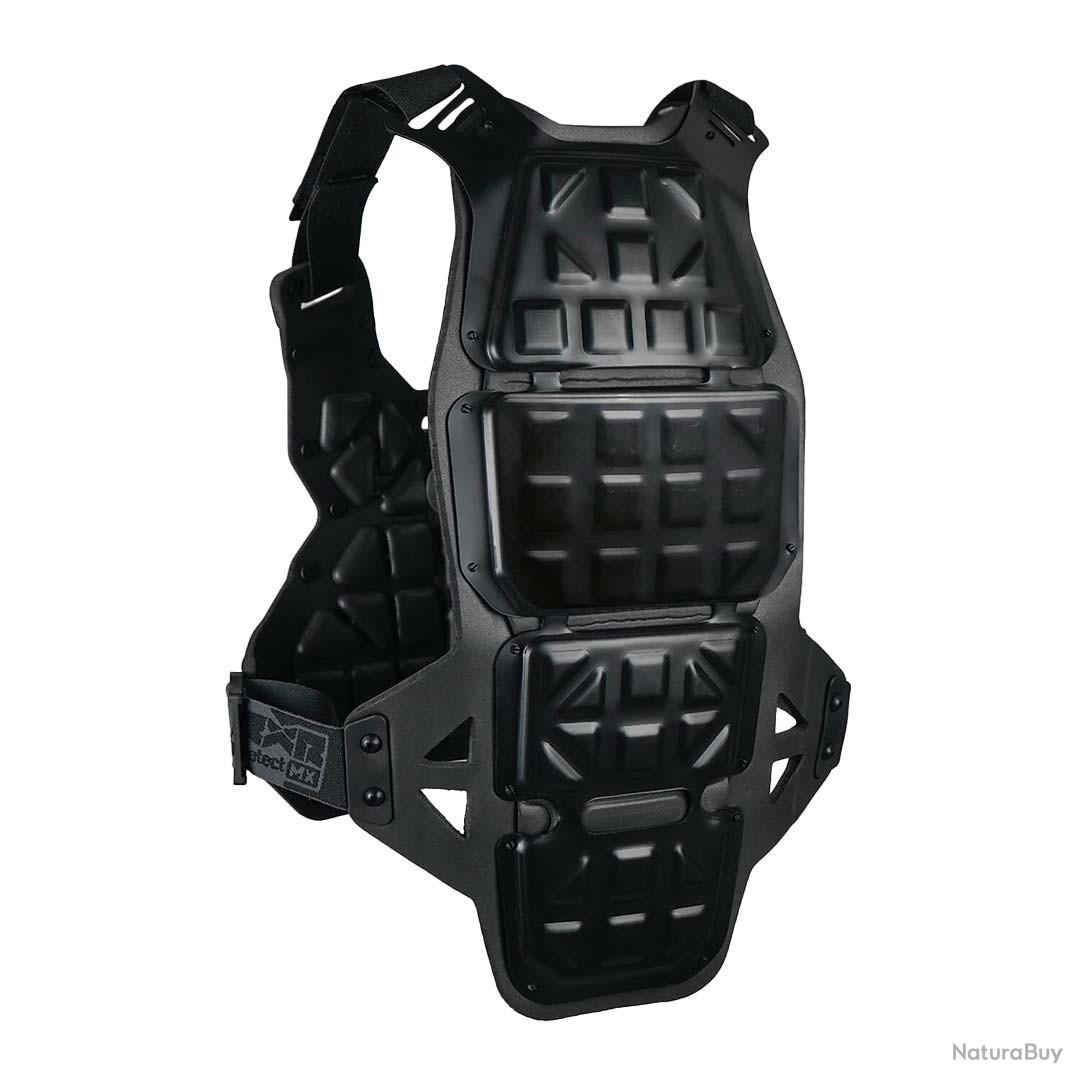

Seulement, cet «Air Shock Absorber» n’a plus fait parler de lui par la suite. Pour autant, les recherches se sont poursuivies pour aboutir à un dispositif anti-trauma de haute performance, «RXR Protect», lequel est actuellement entre les mains du Laboratoire du commissariat des armées [LABOCA].
Ainsi, explique le Service du commissariat des armées [SCA], le RXR Protect vise toujours à «absorber» et à «disperser l’énergie des chocs» afin de «réduire les traumatismes causés par l’effet arrière lors d’un impact balistique». Désormais, il s’insère dans le gilet pare-balles, «derrière le pack souple et la plaque de protection balistique».
Ainsi, poursuit le SCA, «en assurant une diminution de la profondeur du cône de déformation arrière, les cellules d’air limitent l’effet arrière pouvant être responsable de lésions».
Ne pesant que 350 grammes [dans sa configuration complète] pour une épaisseur de 3 centimètres, le RXR Protect est compatible avec les gilets de protection balistique [GBP] en dotation au sein des forces françaises.

Photo : Le gilet « Air Shock Absorber », tel qu’il avait été présenté par l’IRBA en 2019
