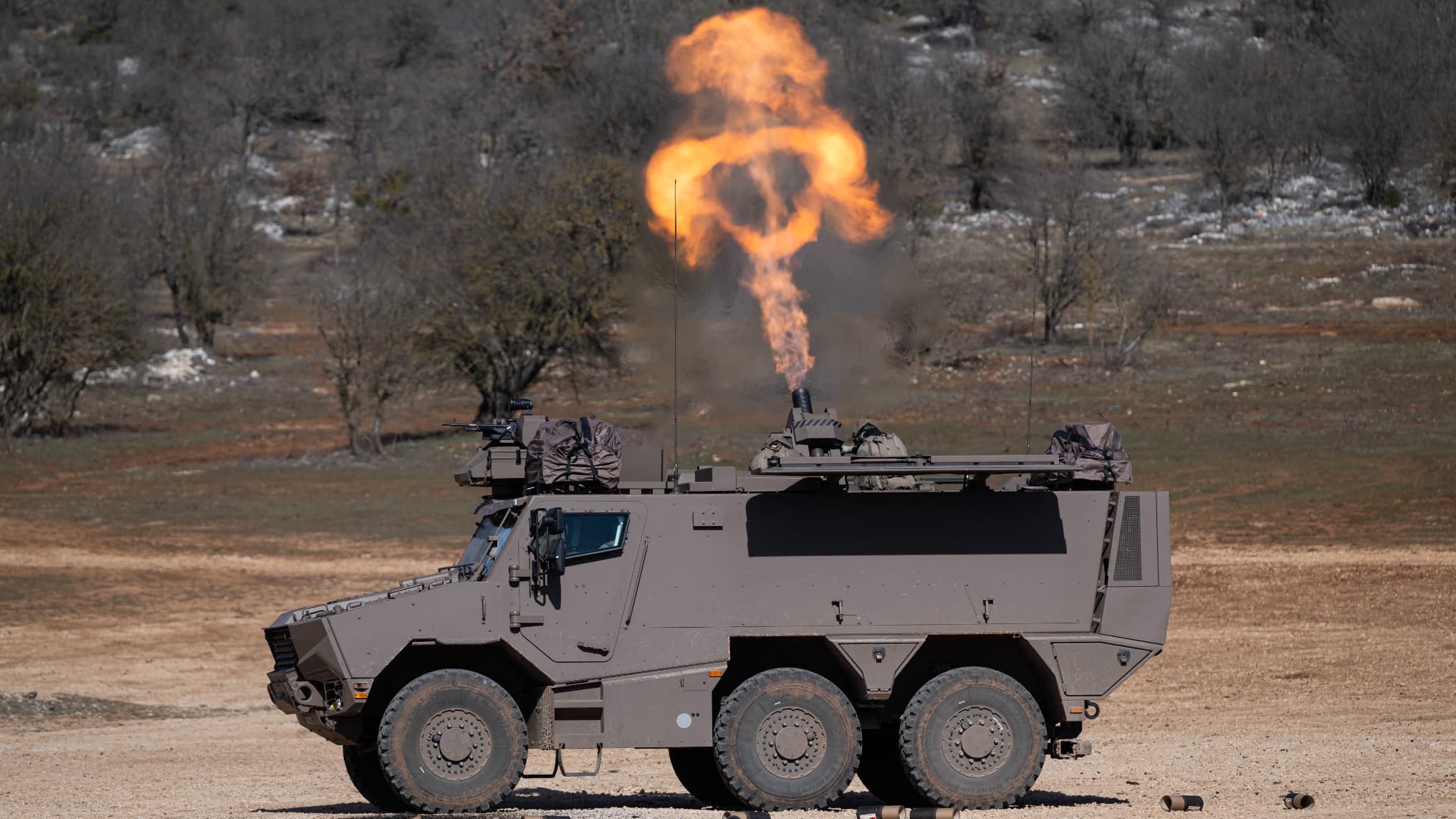

Le 23 janvier, la Direction générale de l’armement [DGA] a indiqué qu’elle venait de remettre au détachement de Satory du 8e Régiment du Matériel [RMAT] le premier des cinquante-quatre blindés Griffon MEPAC [Mortier Embarqué pour l’Appui au Contact], commandés cinq ans plus tôt auprès du groupement momentané d’entreprises [GME] formé par KNDS France, Arquus et Thales.
Même s’il a fait l’objet d’une campagne d’essais et de qualification menée par DGA Techniques Terrestres, le Griffon MEPAC n’est pas encore prêt à entrer officiellement en service, ses caractéristiques et ses performances devant être vérifiées lors d’évaluations technico-opérationnelles [EVTO] menées par la Section technique de l’armée de Terre [STAT].
Pour rappel, le Griffon MEPAC est un véhicule de 24,5 tonnes doté d’un mortier de 120 mm 2R2M semi-automatique, fourni par Thales, et d’un tourelleau téléopéré armé d’une mitrailleuse de 7,62 mm.
Intégré dans le chaine artillerie ATLAS [automatisation des tirs et liaisons de l’artillerie sol/sol], le Griffon MEPAC aura la tâche d’appuyer un groupement tactique interarmes [GTIA] « dans la zone de contacts ». Capable de tirer jusqu’à dix coups par minute contre des cibles situées à 8-13 km de distance, il peut être mis en position de route aussi rapidement qu’en batterie, évitant ainsi les tirs de contre-batterie.

Cette variante spécifique allie en effet la précision du CAESAR et la mobilité du Griffon pour au final offrir « une extrême rapidité de mise en oeuvre et de rupture de contact », comme démontré sur le site varois de Ranguis. Contrairement à son équivalent tracté, le MEPAC dispose d’une centrale inertielle équivalente à celle du CAESAR. Un outil qui permet de réduire le temps de mise en batterie tout en apportant une précision de l’ordre du millième de radian. Moins d’une minute suffit en effet au MEPAC pour s’arrêter et tirer son premier obus, un délai presque dix fois inférieur à celui du mortier tracté Mo 120.
Avec 12 coups tirés en 90 secondes, le MEPAC permet également de gagner en cadence de tir. Identique à celui du Mo 120 RT F1, son portfolio de munitions l’amènera lui aussi à cibler prioritairement l’infanterie débarquée et les blindés légers mais en bénéficiant cette fois d’une réelle protection. Le tout pratiquement à 360°, l’armée de Terre s’interdisant d’orienter le tube vers l’avant du véhicule pour éviter que le souffle n’endommage le tourelleau téléopéré qui y est installé.
