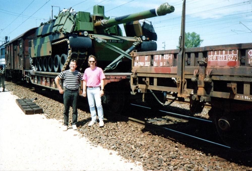

blot Posté(e) 7 avril 2017 Signaler Posté(e) 7 avril 2017 Bonjour Conducteur de trains à la retraite et écrivain ferroviaire, en juin ou juillet 1993 j'ai effectué (soit disant), la sortie du premier char Leclerc de l'arsenal de Roanne! A cette époque j'avais fait quelques photos avec les militaires qui convoyaient le train. Pour ma part je l'ai acheminé de Roanne à Paray le Monial, il continuait ensuite sur Lyon et je pense le Sud. Ce véhicule militaire un peu particulier était hors gabarit SNCF et il y avait interdiction de croiser un autre train sur la ligne. De plus j'étais escorté par des militaires, en cabine de conduite, mais aussi dans le train. De plus, chaque passage à niveau, ou passage inférieur et supérieur étaient gardés. Enfin un hélicoptère nous accompagnait et survolait ce train Avec l'immatriculation de ce char en question (6934 0093), serait-il possible de savoir si c'est réellement le premier char qui est sorti et quelle fut son affectation? je vous remercie sincèrement des réponses que vous pourrez m'apporter Alain Blot Citer

pinpon42100 Posté(e) 5 mai 2017 Signaler Posté(e) 5 mai 2017 Bonjour, pour répondre à vos interrogations, sont sortis de Roanne les prototypes 4 et 6 immatriculés respectivement 6894-0084 DUROC (qui est en salle France au musée des blindés de Saumur, il y a d'ailleurs une erreur d'immatriculation) et le prototype 6 immatriculé 6904-0116 FOCH qui est aussi à Saumur devant le musée. Pour ce qui est des chars de série, le premier, 6914-0178 est sorti de Roanne en 1991 (les deux chiffres du milieu de la première partie de l'immatriculation), livré par porte char à Satory pour être baptisé par la veuve du maréchal Leclerc en Janvier 1992. Un autre char à suivi en 1991 puis deux en 1992, ce sont les 4 chars de la 1ère tranche de production. Le 6934-0093 en photo ci-dessus est le premier char de la tranche 2 qui en compte 13, c'est le 5ème char de série, 11 chars de cette tranche seront livrés en 1993 et 2 en 1994 et les livraisons continueront ainsi sur 11 tranches jusqu'à la livraison du dernier char en novembre (406 chars livrés entre 1991 et 2007). Citer

pinpon42100 Posté(e) 6 mai 2017 Signaler Posté(e) 6 mai 2017 Le 08/04/2017 à 14:36, Aegise a dit : Les 4 premiers type S1/T3 sont d'après le tableau: 6934-0090 S1 T3 6934-0091 S1 T3 6934-0092 S1 T3 6934-0093 BERRY AU BAC 2/503e RCC S1 T3 après vu que c'est le premier à avoir un nom hors prototype.. Bravo à Mr Papillon aussi, d'ou le pourquoi c'est préférable de demander à des cavalo . Je pense que tu t'est basé sur le tableau de Misner, qui est faux malheureusement. Il arrive quand même à donner des immatriculations d'engins qui n'existent pas, il n'y a pas de Leclerc 0090-0091-0092 en 1993, de même il dit que le 6934-0093 est un T3 mais c'est faux c'est un T2. Il ne faut pas se fier à ce tableau. De plus il ecrit "GIAT Leclerc", c'est AMX Leclerc, baptisé ainsi en 1986 par Paul Quiles, ministre de la défense de l'époque. Dans son tableau il n'y a pas de T2, de plus, le dernier Leclerc, le 406ème de série, porte l'immatriculation 6074-0047, et pour lui il y a encore un 0067-0070 et 0077, ce qui est totalement, mais alors totalement faux. Citer
